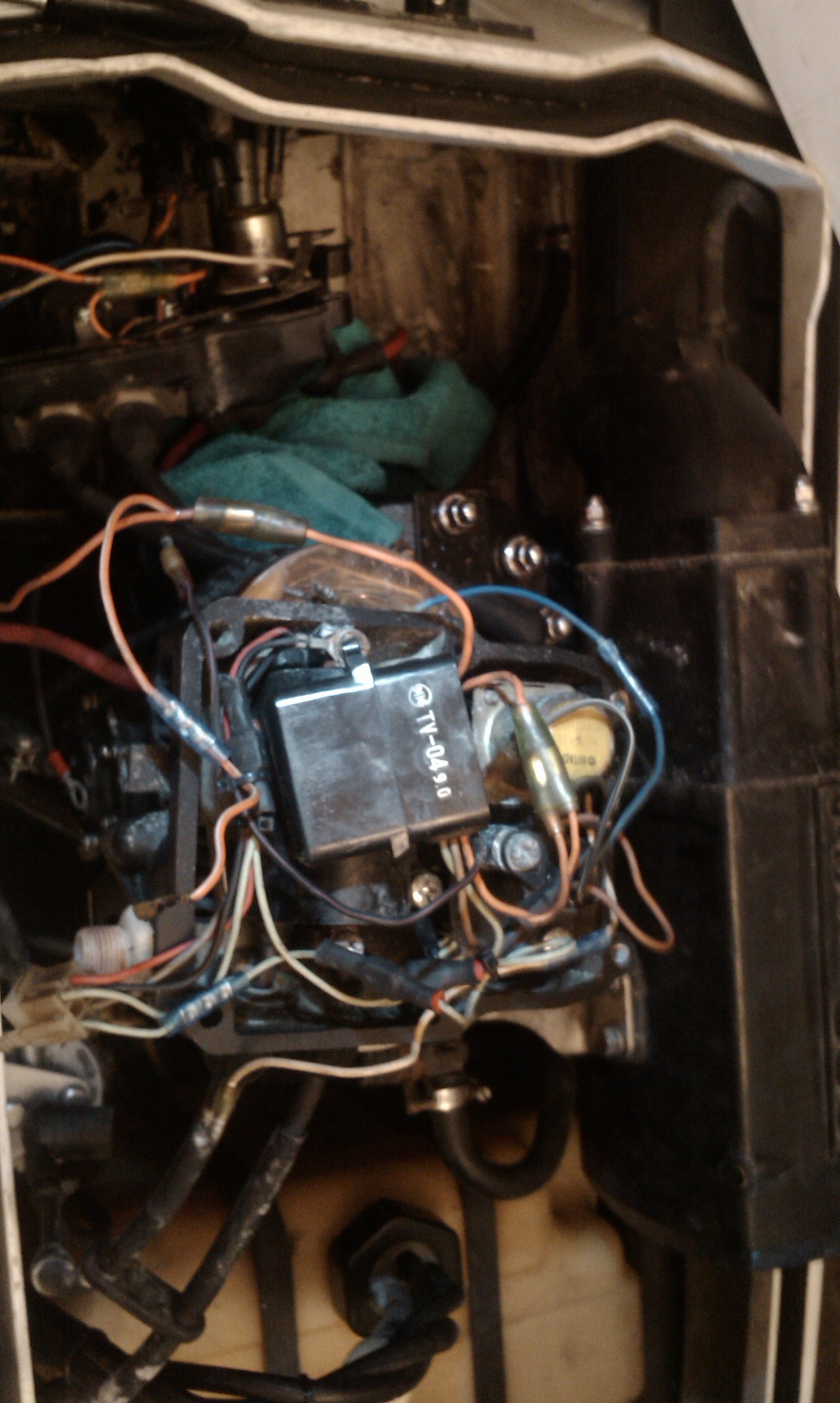

Ja då har man hunnit skruva lite i Jetskin och genast fick man massa frågor. Jag har en annan tändbox men den har inte en komponent som jag tror är varvtalsskydd. Se bild den fyrkantiga mitt på. Det blir över 2 sladd som går till något som styr bränslet. Det finns ju 4 bränsleslangar in på förgasaren och 2st går via den delen. Jag har kopplat ihop allting utan den delen och får då gnista när jag kör på starten men motorn går inte ändå. Har inte testat startgas för det fanns inte i garaget.

Inläggav Nesam » 16 juni 2010, 20:46
Som det verkar så stryper det antingen bränslet eller vacumet...var som sagt
Mycke slangar är det :? summan är ju att den dör iaf.
Men prova först iom att du får gnista att ha i en skvätt bensin i cylindrarna
via tändstift hålen och kolla om den funkar.(är inget fan av startgas)
Gör den det så strunta i varvstoppen,de skulle iaf jag gjort.
Om inte den funkar så bör vi kolla på hur den är gjord
om man antingen ska plugga eller ersätta den med ett rör.
Var det 2 slang anslutningar eller 3?
Såg ut som om det var 3 på skissen...
Ang dosan på bilden så är det själva "varvstoppen" som du är inne på
och kablarna som går in bör vara +,-,en från svänghjulet och sen 2 som går till
bränsle strypningen.Fattades det 1 kabel på den "nya" varvstoppen?

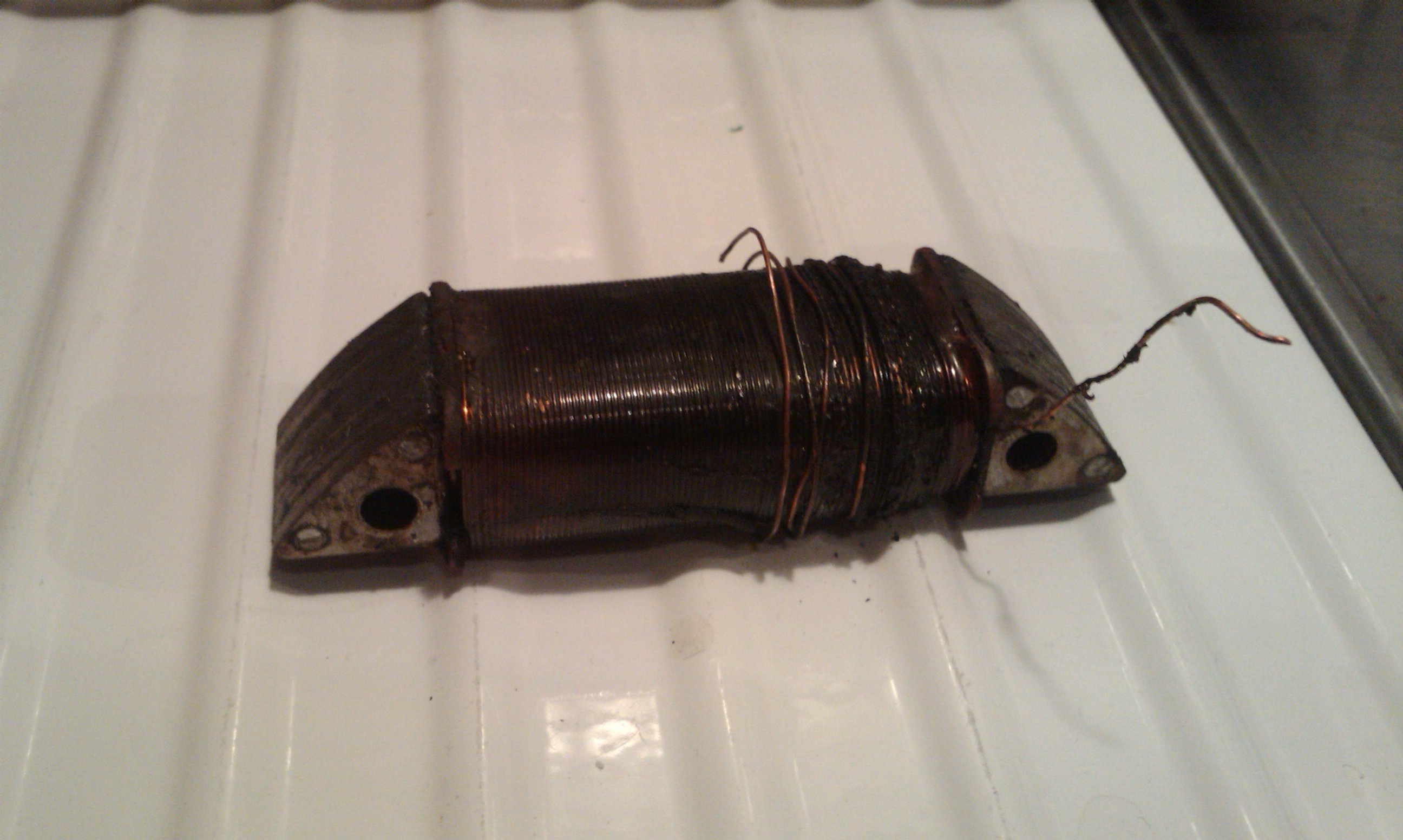

Ja då har man provkört och det gick bra ända tills batteriet tog slut. Jag mätte över batteriet och det var väldigt skumma värden där. När man mätte över batteriet när man inte hade jetskin igång så hade jag 12.5 volt där men så fort man startade så fick man inget värde allt där..Jag mätte värderna på spolarna och laddspolen gav ingen signal. Eftersom jag inte kunde hålla mig borta från svänghjulet utan ville se om det var något fel där började jag montera ner det. Efter många försök och hemmabyggda avdragare så lyckades jag få bort skiten. Laddspolen var helt av och man kan ju hoppas att det bara är att byta den. Hittade en på Jets24 online är det en bra butik att köpa från eller finns det på lättare håll?

Inläggav Nesam » 26 juni 2010, 09:06
Oj där hade du svaret på den frågan ;)
