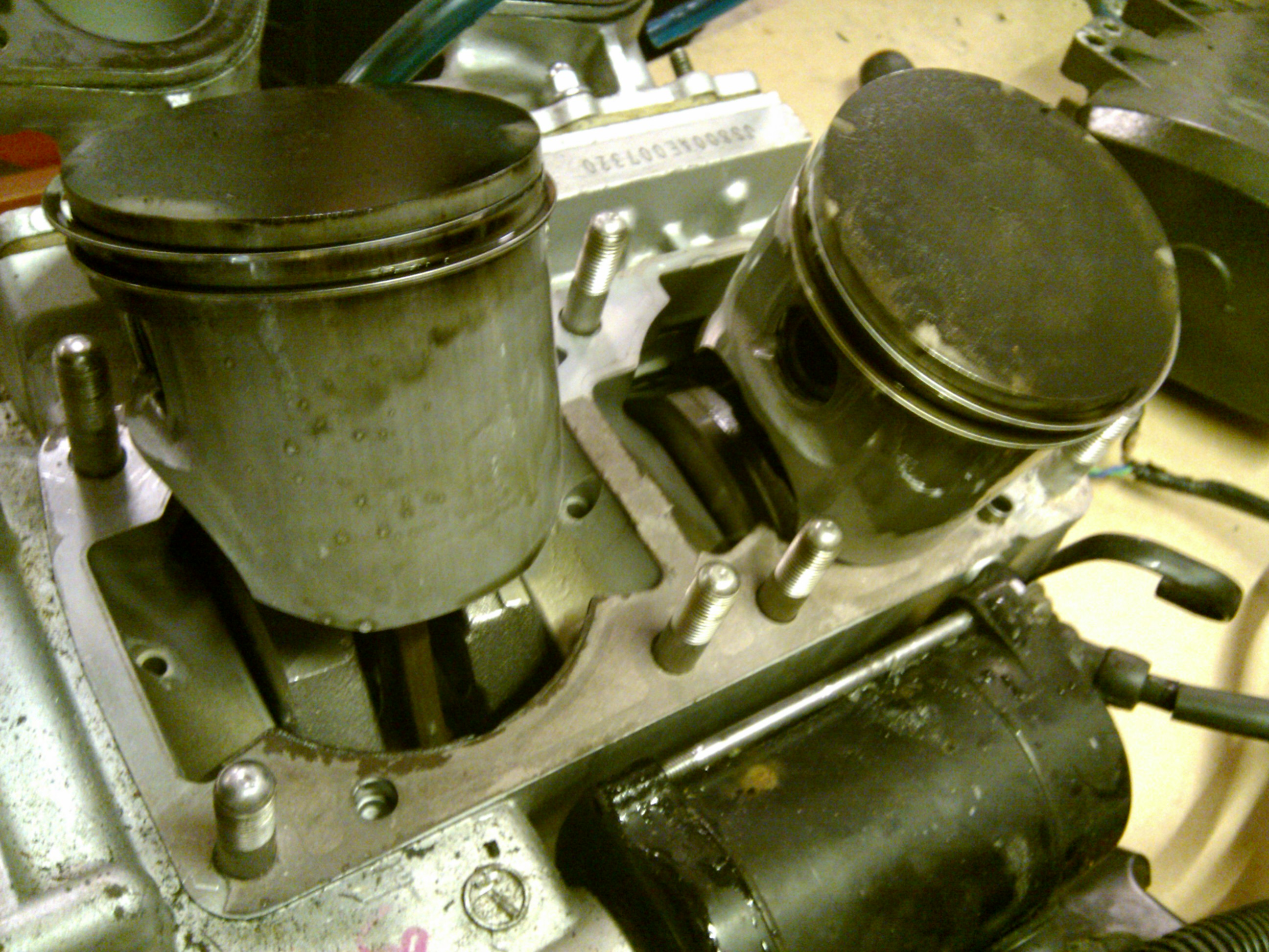

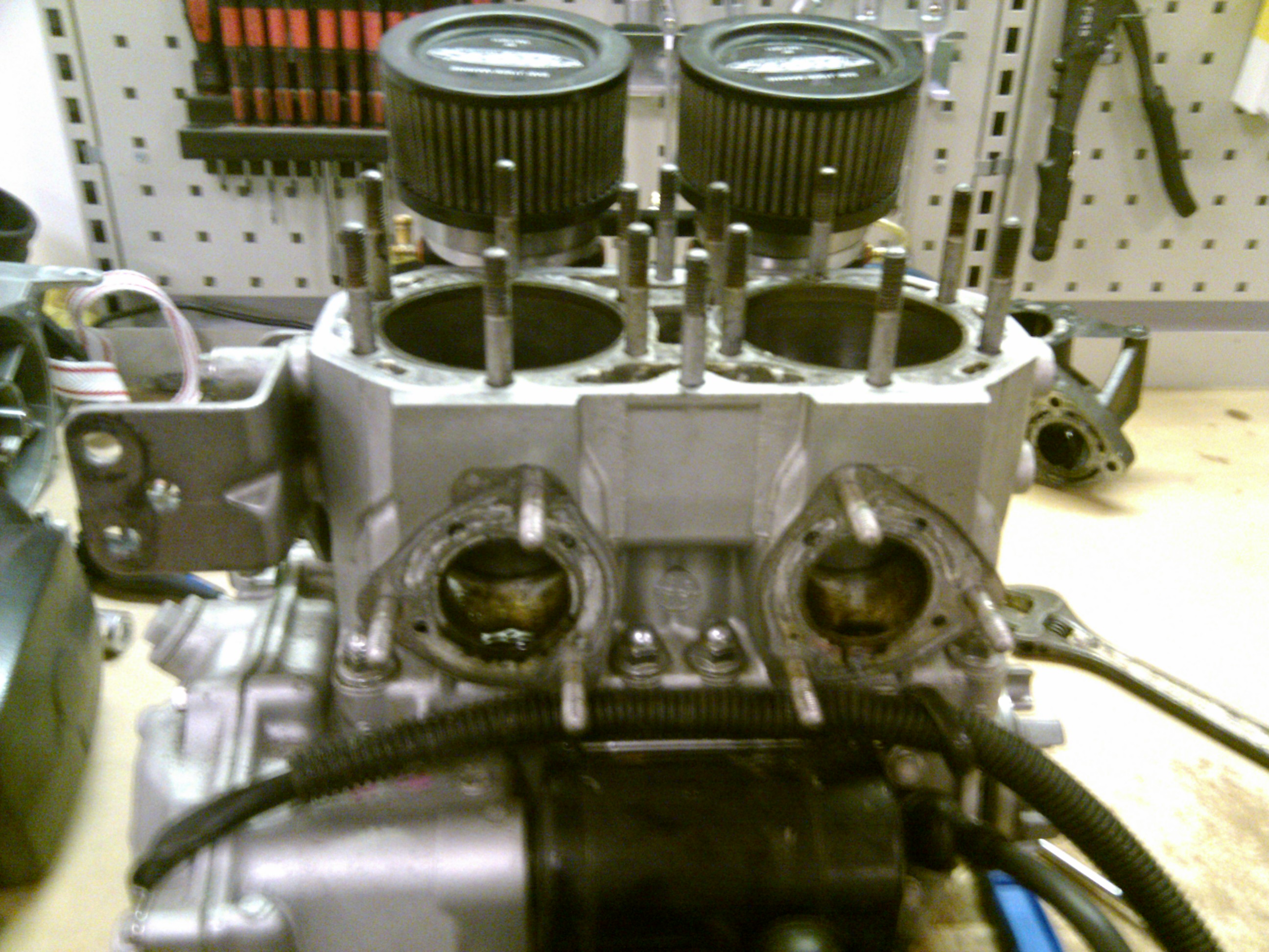

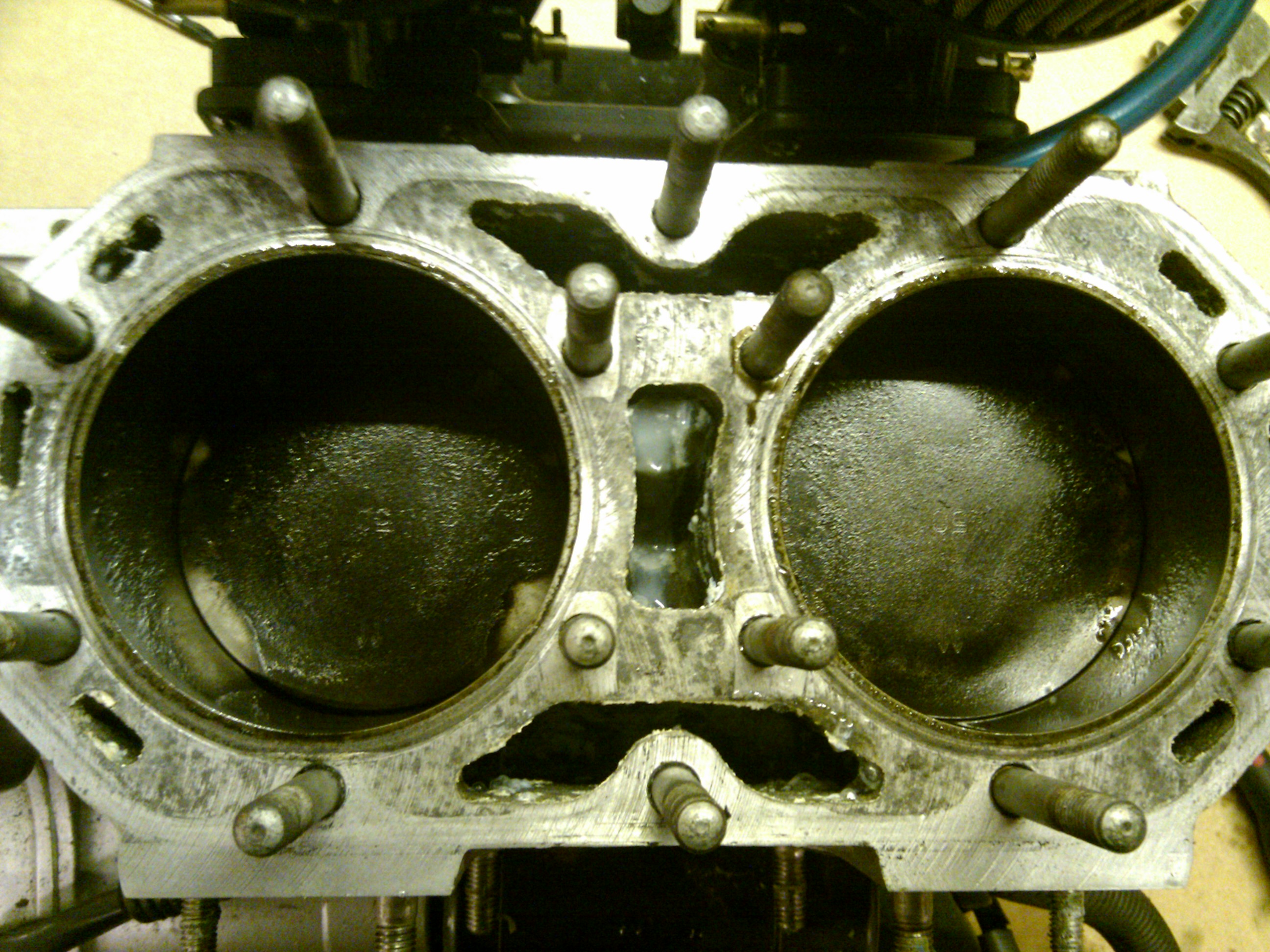

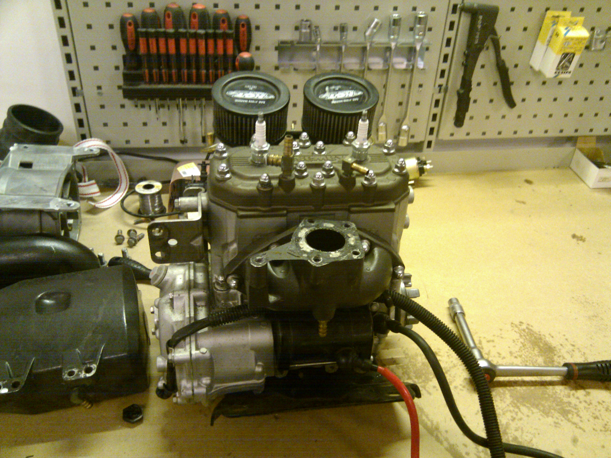

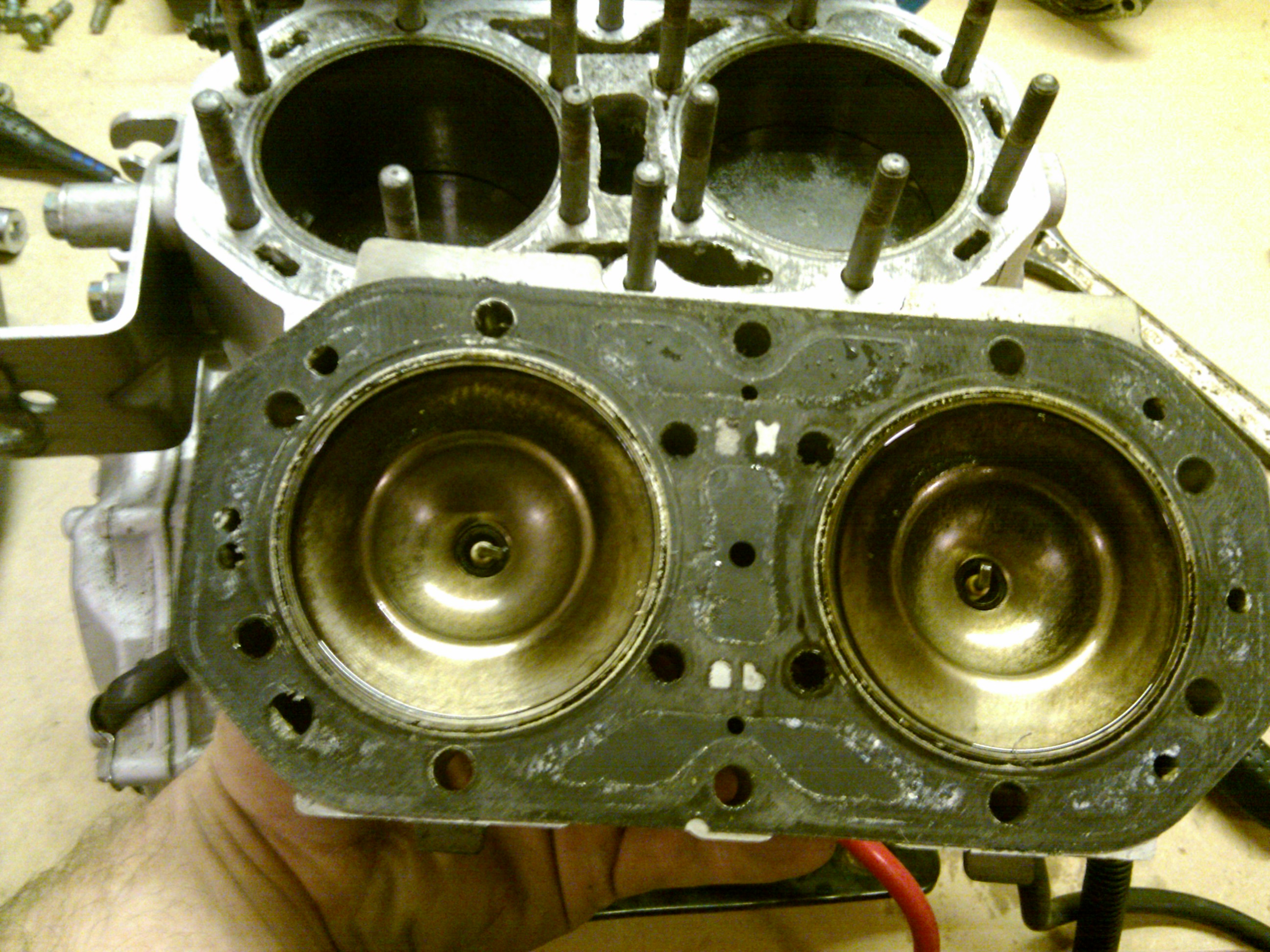

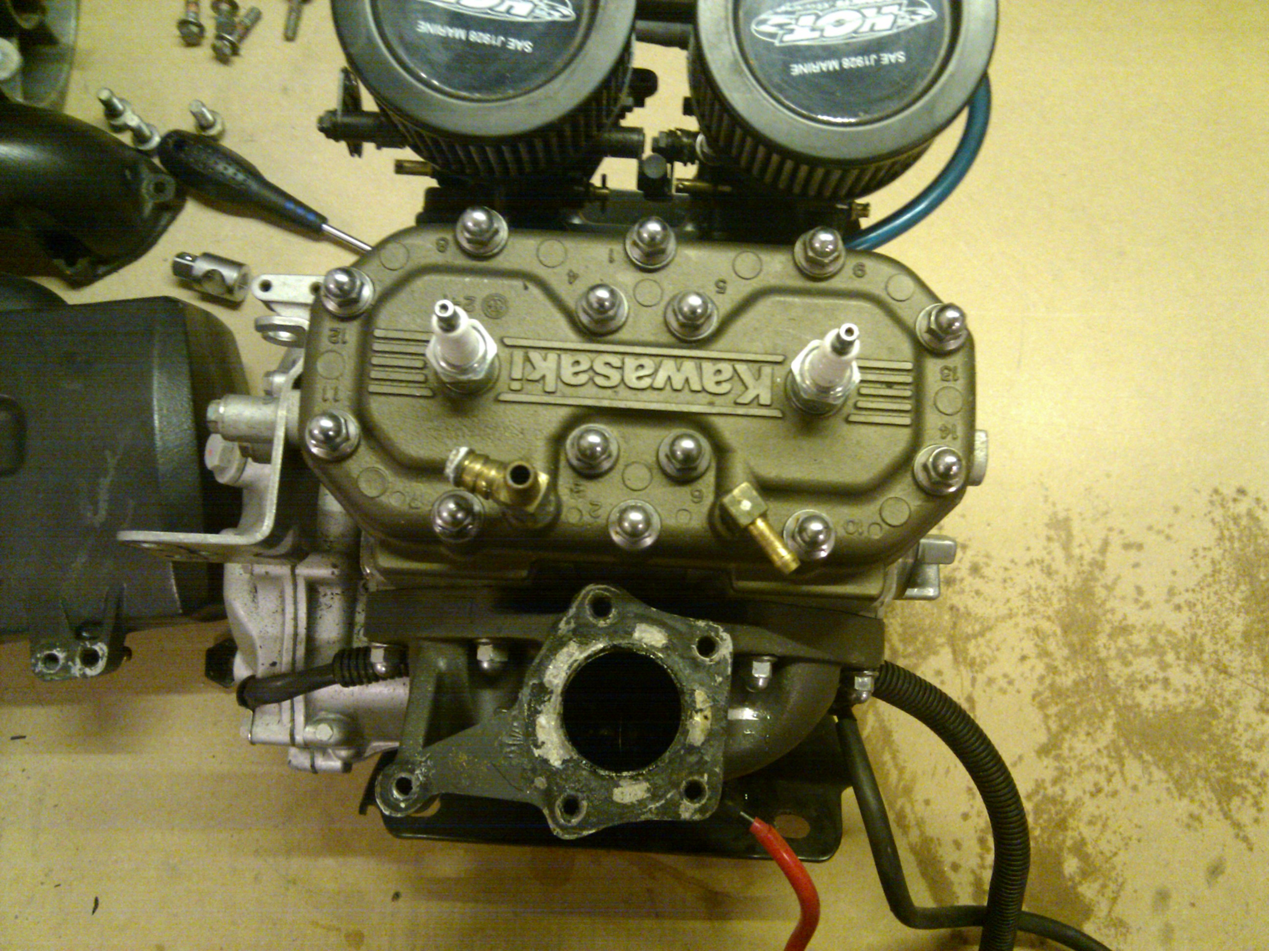

Inläggav Skydive » 9 april 2010, 14:59
Här kommer lite bilder på den isärpockade motorn.
Hur tycker ni kolvarna ser ut?

Det var i dessa avgaskammare det låg lite vatten

Inläggav mr.turbo » 10 april 2010, 09:01
Skydive skrev:
Professorn skrev:V-Force korgar och reeds är väl bäst men man behöver ju som sagt andra korgar. (dyrt)
Boysen reeds (komposit) är väl att kolla upp, passar original korgarna. vet ej huruvida tillgängligheten är? återförsäljare?
Att ens hitta orginal reeds verkar svårt... Det ända som verkar finnas är V-force reeds, kanske återförsäljarna bara vill tjäna stålar...!?
Hur som helst, åter till oljudet. Kan någon här analysera det jag skrev och göra en bedömning om det är något jag missat att kolla? Något mer som bör bytas för säkerhets skull när man ändå är på G?
Tacksam för alla imputs!
Original reeds köper du hos vilken kawa återförsäljare som helst, boyesen o carbon tech
finns på www.hotproductsusa.com de har reeds för olika applikationer stock/superstock/
freestyle mm. Du kan tex beställa genom atv shopen, jetmarine,rj motor mm.
mät kolvspelet (kolven mäts 16mm upp på skirten) om det ligger 0.2+ kan det nog ticka
en del . mät och jämnför den bra kolvults lagret mot det dåliga .sätt ihop stake, lager,
kolvbult och kontrolera med indikatorklocka hur mycket det går och vicka på kolvbulten.
mät stakarna när du ändå är igång bara att sätta dit klockan o vicka i sidled, har inte
siffrorna i huvet men ca 1mm bra, 2mm och mera= slutkörd vevstake
