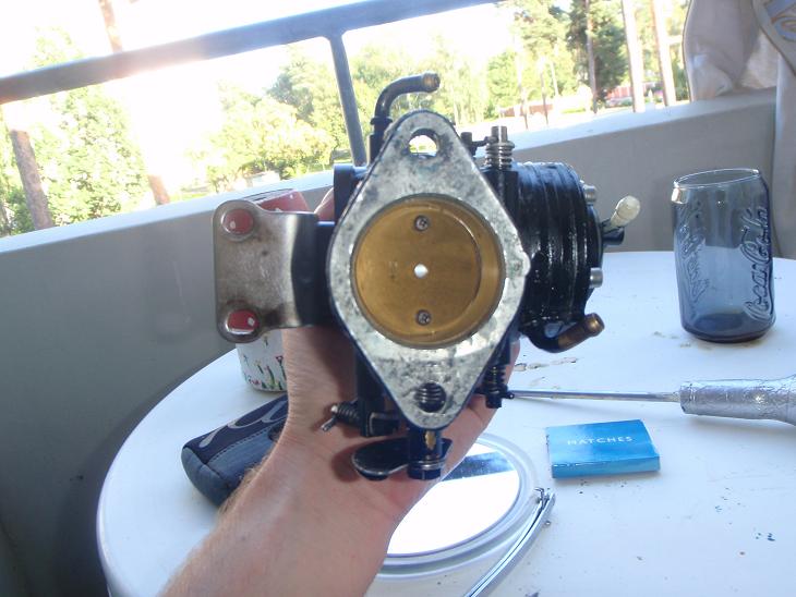

Inläggav liveborn » 19 augusti 2009, 18:21
Måste använda primern för att få den att gå igång, kan det bero på att den är rätt så trimmad?
lyckades hitta felet,,den verkade dra tjuvluft vidpackningrn där soppan går in i förgasaren(fuel inlet cover i sprängskissen).
efter lite meckande där fick jag primern att pumpa bränsle. fast det är inte helt tätt.
Någon som vet var man kan få tag i en sån packning? tog bort förgasaren och såg att jag behöver insugspackningen också.
Den som hade den innan hade bara kletat dit något.
hittade en sida: http://www.blowsion.com/detail.asp?PRODUCT_ID=01-02-009 kan det vara något?,,,har en större förgasare på än orginal.
En fråga till, om jag ska göra rent förgasaren och skruva ur munstyckena, blir det mycket problem att justera allt sen?
ursäkta om jag ställer många frågor(dumma?haha!), är rätt så ny inom det här.

Inläggav Nesam » 19 augusti 2009, 19:28
Nja jag använder också primern lite när den är kall mest för att spara batteri
då den startar snabbare.
Packningar kan jag mycket troligt ha liggandes,kolla vad du behöver exakt/totalt så
kan det nog ordnas.
Om dte är rätt kan jag (eller nån annan) omöjligt veta då vi inte sett maskinen
det är iaf ett packnings kit till förgasaren komplett för pump etc.
Frågan är också har du verkligen en SBN (Super BN) förgasare och inte en BN förgasare?
Nej om det justerats in då den var ren (vilket är en förutsättning :lol: ) så ska du inte behöva justera nått.
Ingen problems,nog ska detta kunna ordna sig.

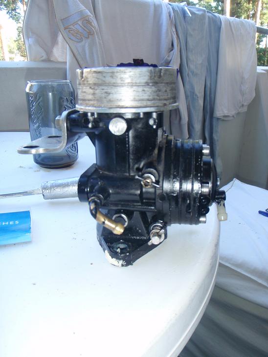

Inläggav liveborn » 20 augusti 2009, 18:27
Behöver packningen vid insuget(fast jag ser inte på sprängskissen attdet ska vara någon där,,kan det stämma?) + packningen där soppan går in i förgasaren(fuel inlet cover gasket)
kan vara där det är där det drar luft. om ja monterar bort den yttersta plattan (fuel inlet cover) och håller för hålet där soppan ska gå in i förgasaren så fungerar primern bättre än nånsin.,,aah börjar bli måttligt irriterad på detta!
Nån som har några andra förslag/tips/trix'?
tror förgasaren är en mikuni BN46?? mätte den till 46 mm i diameter.

Inläggav liveborn » 20 augusti 2009, 18:30
en till

Inläggav Nesam » 20 augusti 2009, 19:48
Det var konstigt,det måste dom missat för nog ska det sitta packning där.
Är säker på att jag sett några sanna packningar i kartongen och
ett renoveringskit till förgasaren ska nog också finnas.
Har fortfarande en hel del packningar och har ingen riktig
kolla på allt :? men dessa ska finnas,nått annat?
