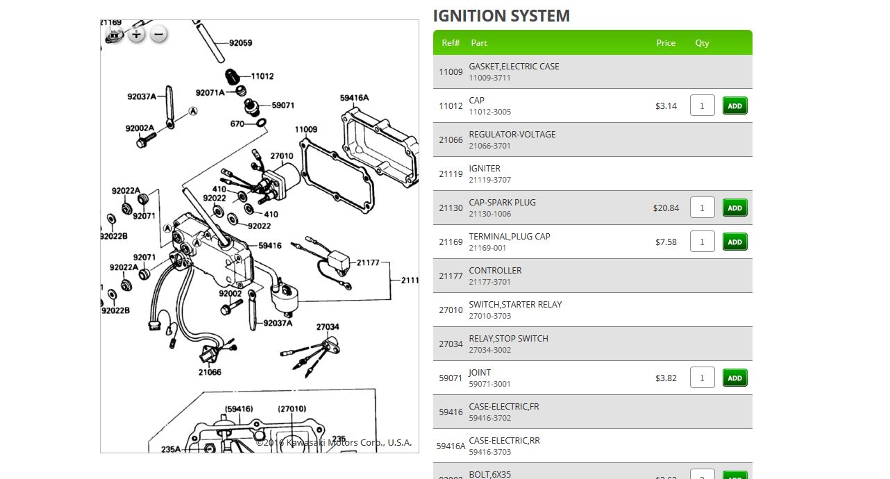

Inläggav Nesam » 18 augusti 2016, 19:35
Det kan bete sig lite olika med tändspolen så den kan helt tappa gnistan Men det kan givetvis vara
nått annat som pickupen/spolen.
Vet att på 550 kunde "Relay stop switch" trilskas
den brukade funka eller inte men kan va värt att
kolla på.
