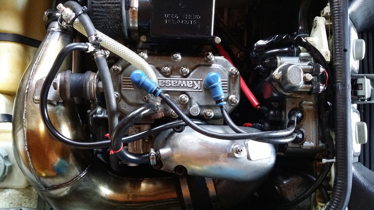

Behöver hjälp med min Kawa.
Det kommer knappt något vatten ur skvallerröret när man startar den o kör lungt.
När man kört den på fullgas i en minut så kommer det inget vatten alls bara avgaser och så går värmeskyddet in o så går denn kass tills den svalnat.
Har kollat vattenflödet ur toppen o det verkar ok, verkar som pipan sörplar i sig allt vatten?
Körde den så här hela förra sommaren så det verkar som motorn blir ordentligt kyld iallafall.
Några tips på hur jag ska lösa det?
//Klas

Kan backventilen i spola ur kopplingen vara dålig så den drar luft där?
Har du dubbel kylning på den?
Låter som nån sprucken slang

Beter sig likadant utan spolaurslangen.
Har testat slangarna o dom verkar hela men nä har inte dubbel kylning.

ok, har du kollat slangen bak vid jeten inkommande ifall den är i dåligt skick ?

Inläggav fastcorner » 2 juli 2014, 21:49
Jag får väl kolla igenom alla slangarna igen för att vara säker :-)
Men lyfter jag av slangen från toppen så kommer det ganska bra med vatten. Ska det vara högt tryck där?

Försök förklara exakt då det är svårt att se hur vattnet exakt går på bilden,
Ta ett par bra bilder och lägg ut

Vattnet kommer ur toppen o går direkt i pipan. När det kommer ur pipan sitter t-kopplingen där som går till värmesensorn o sen ut i skvallerröret. Men det kommer knappt något vatten efter pipan. Men ganska ok in i den?
Man kan inte sätta t-kopplingen direkt efter toppen?
Bor i Göteborg.
//Klas

Rita ett schema i paint om hur det är draget, finns en del olika modeller, du får inte vatten i skrovet så det läcker någonstans
