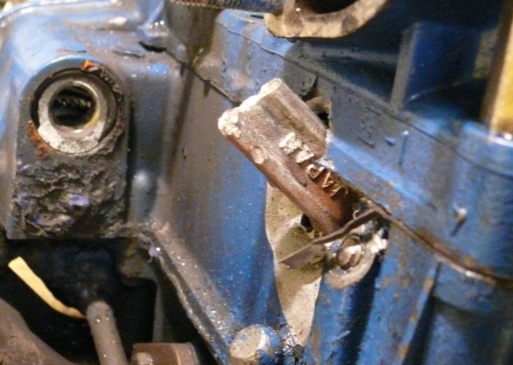

Efter gårdagens tur fick vi lite jobb med kompisens trimmade SX-I, och det var värre än vad vi trodde efter vi rivit.
Vi kunde konstatera att orsaken var en vevstake som gått av och det jag kan tänka mig att det beror på utmattning.
Vevlagren lät heller inte bra så grejorna har nog gått sina timmar.
Nu har vi summerat skadorna och börjat jaga delar, är någon som har delar liggande som vi kan få användning av får ni gärna komma med tips.
Vevstaken tittar ut ...

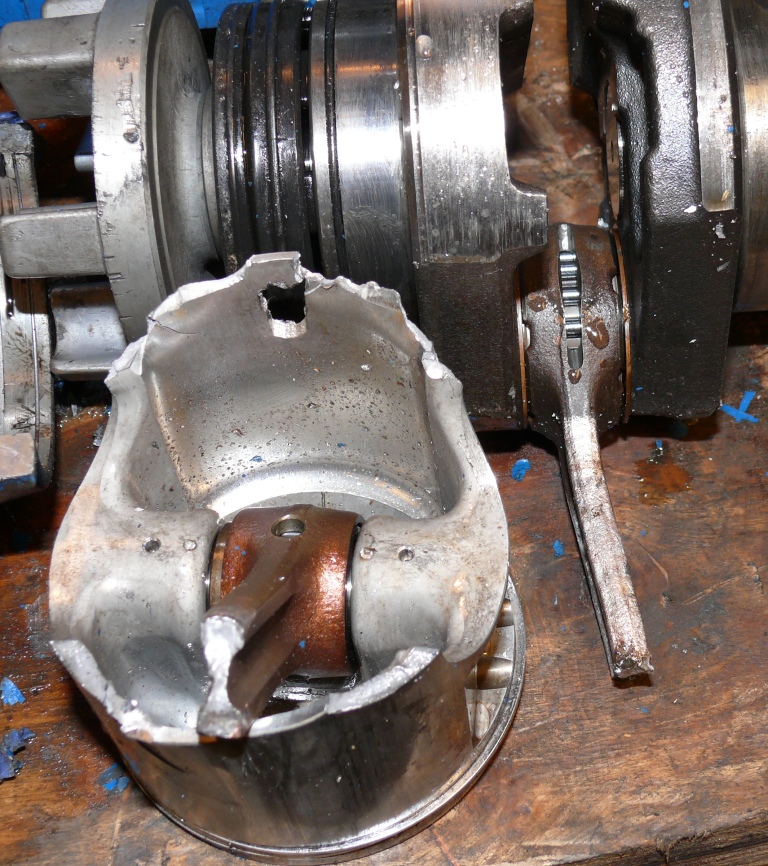

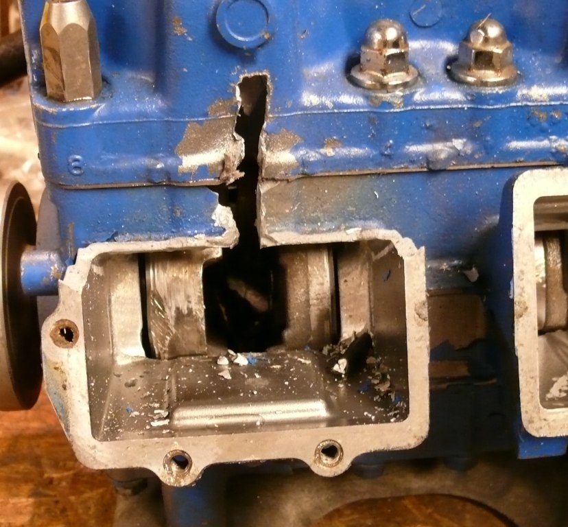

På insugssidan såg det ut så här

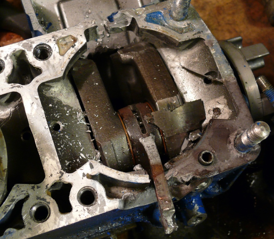

Efter vi lyftade på cylindern
Delarna som sett sina bästa dagar.

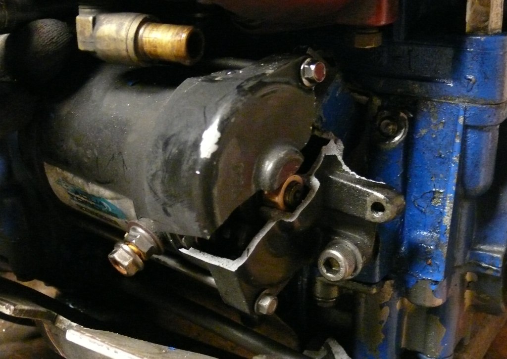

Ja till och med startmotorn slogs sönder

Det ser ut som ett klassiskt vatten ras , en skvätt vatten i motorn och det tar tvärstopp
motorn går inte ett varv innan den exploderat,blåste en 800a 07 i norge på den var
även insuget paj , det finns en hel del 750 delar på ebay shit happens.
