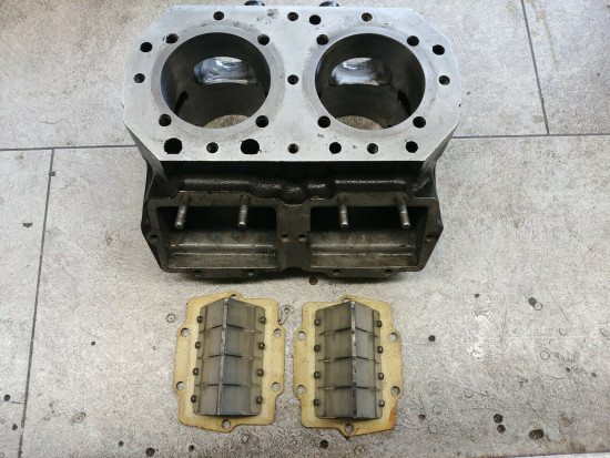

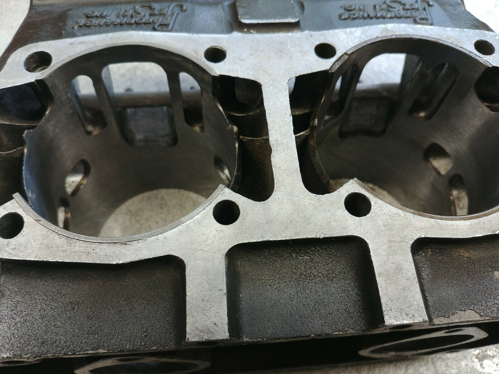

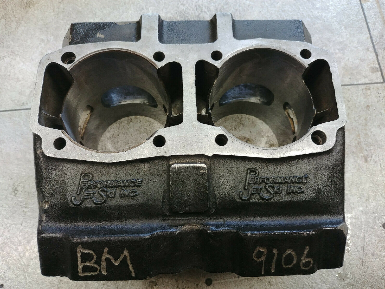

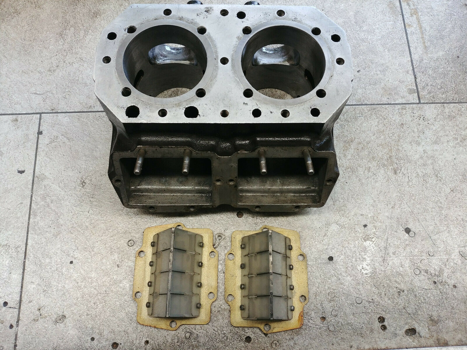

PJS gjorde reedcylindrar som passar både 550js motorblock och 550sx motorblock.
Båda använder 750sx reddventiler och har överföringsportar kapade i cylindrarna.
De tillverkade cylindrarna i T0, T1, T2 och T3.
Detta hänvisar till portningen på dem och är vanligtvis stämplat under insugsgrenröret.

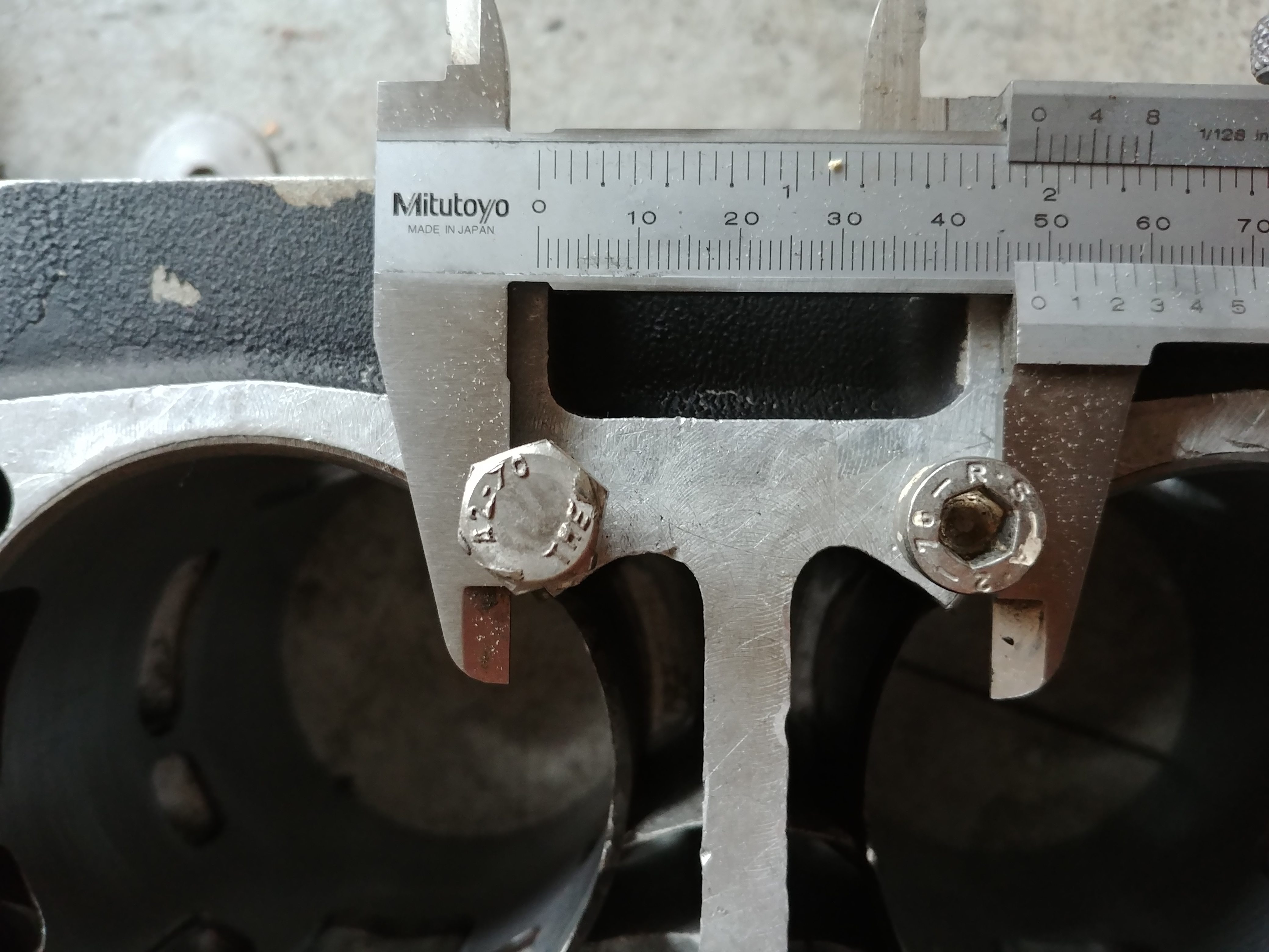

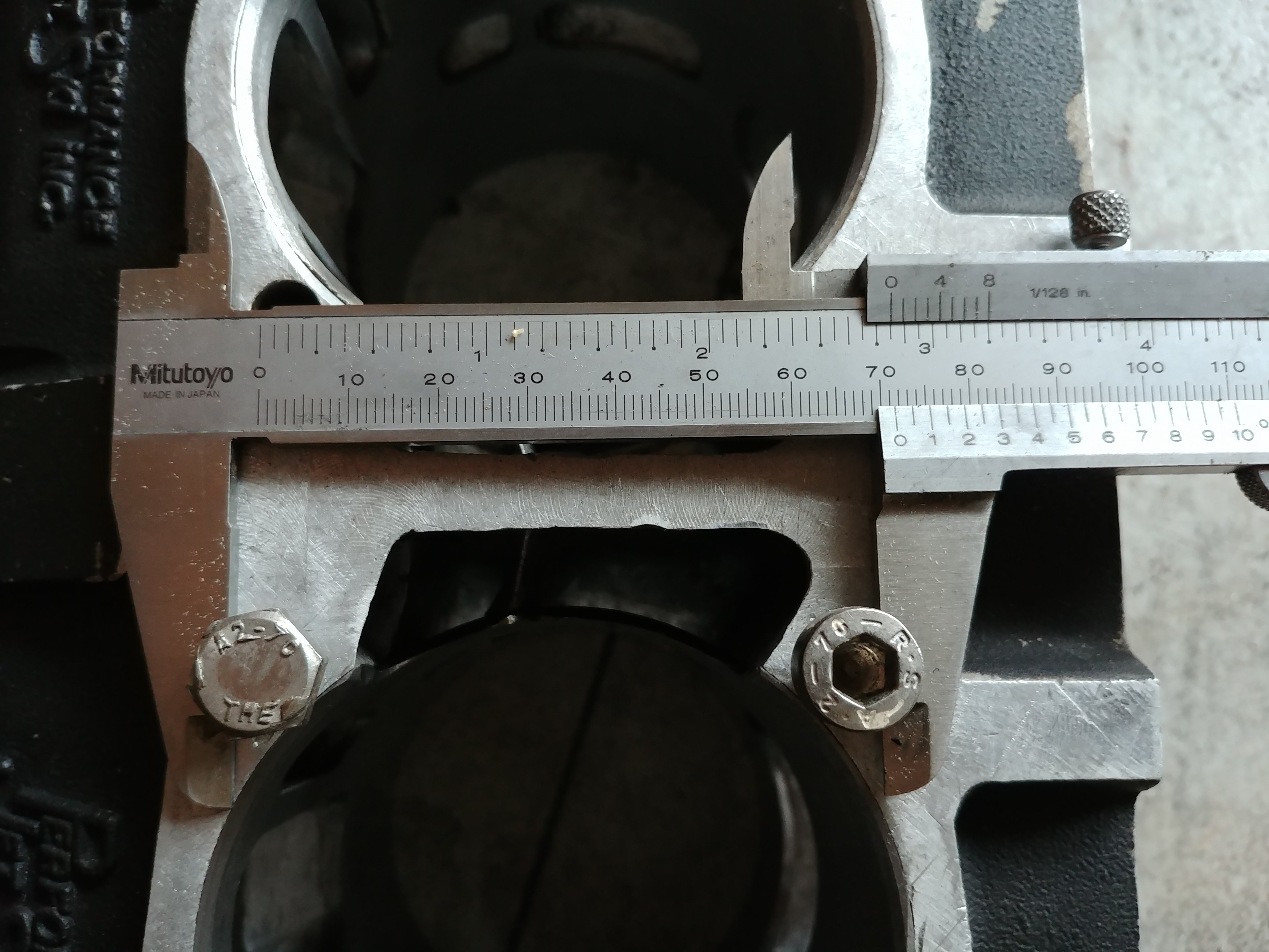

Vad du har här är js550 pjs block dessa passar på en standard pistonport block trots
att de är "reed cylinders" Mått ca 48,6 och 71,5
Oftast är JS550 blocken även svarta
På 550sx blocken med samma mätning har du när du mäter de inre tapparna,
den främre insidan ska vara 45,41 mm
den inre vänstra tappen till insidan av den högra tappen ska vara 75,17 mm
