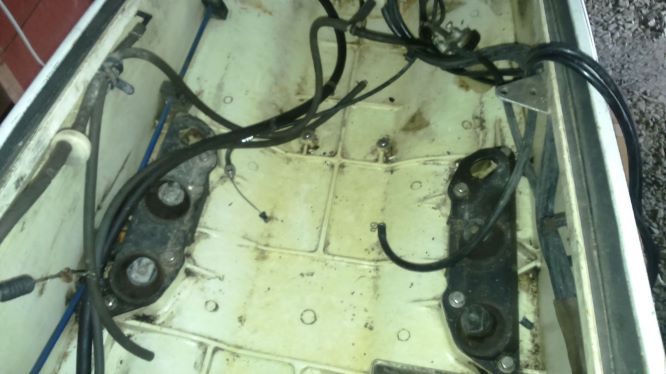

Har plockat fram min gamla jetski.....hade igång den för ungefär 15-20 år sedan och håller på att montera ihop den.
En lång historia men min gamla 300:s skrov/chassi var kraschat och fult så jag köpte ett tomt skal.

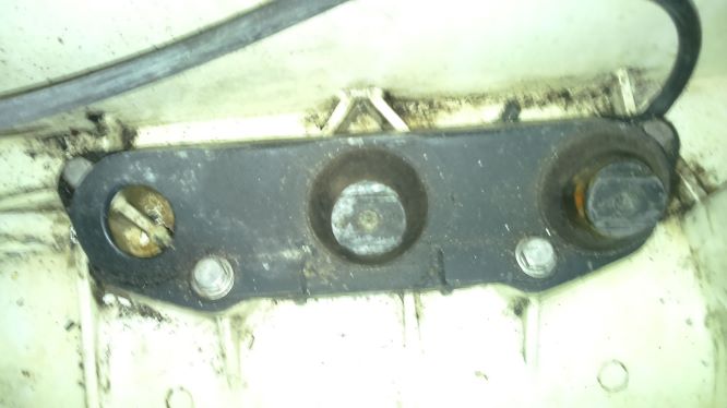

Nu skall jag montera över motorn i det "nya" skalet men ser att höger motorfäste inte är helt hundra, var kan jag hitta sådant?
Fästet är inte samma som på 550 mfl utan det är en "lång plåt" med 3 uttag för infästning av motorgummifäste, min motor är fäst i de 2 bakre.

Inläggav Jan » 9 augusti 2018, 19:53
Har ingen bild på reeden men min systerson som gick igenom och gjorde en del service på motorn för några år sedan sa att reed ventilen inte var helt hundra.
Hoppas din är något bättre??
Har några bilder här på högra motorfästet, det ser helt ut men det bakersta fästet är limmat med 2-komp och jag tror inte det håller.
Får inte in bilderna här, kan jag skicka till din mail?

Inläggav Nesam » 13 augusti 2018, 09:19
Ok dom där har jag inte men kolla med ex momentum där hittar du
säkerligen motorkuddar som funkar.
Reedsen är isf nya "bara" redds ingen korg.
Montera motorn kan du kika här inte en 300 men principen är den samma
att shimsa in motorn mot couplern
viewtopic.php?f=82&t=1618
