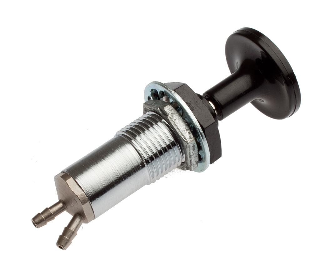

Snapsaren menar du primern?
Kolla så slangarna sitter rätt inte omkastade eller nått veck på dom.
Om den har vart tom på bränsle så kan man få "gnugga" ett antal gånger
innan den får ur luften sen är det inte helt ovanligt att dom pajar också :drunk
om det är av samma modell som på bilden?
Inlägg: 1631
Re: Kawasaki 550 JS -82 startar men dör direkt
Inläggav Jan » 5 augusti 2016, 20:21
Tack för svaret.
Jovisst så heter den ju, primer, exakt så som på bilden.

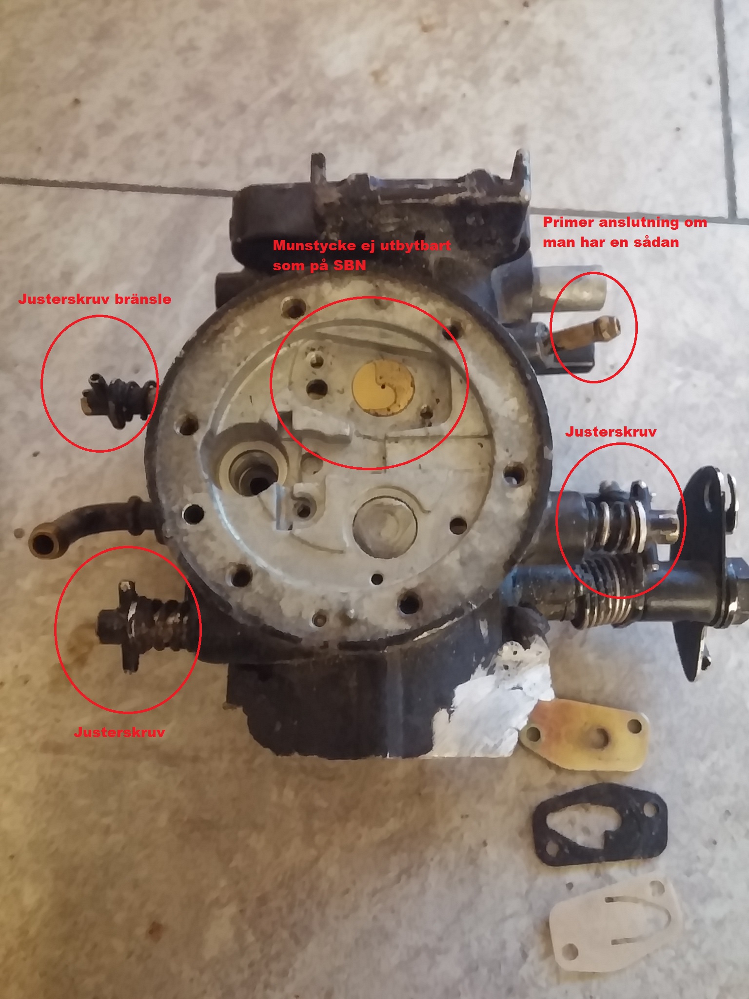

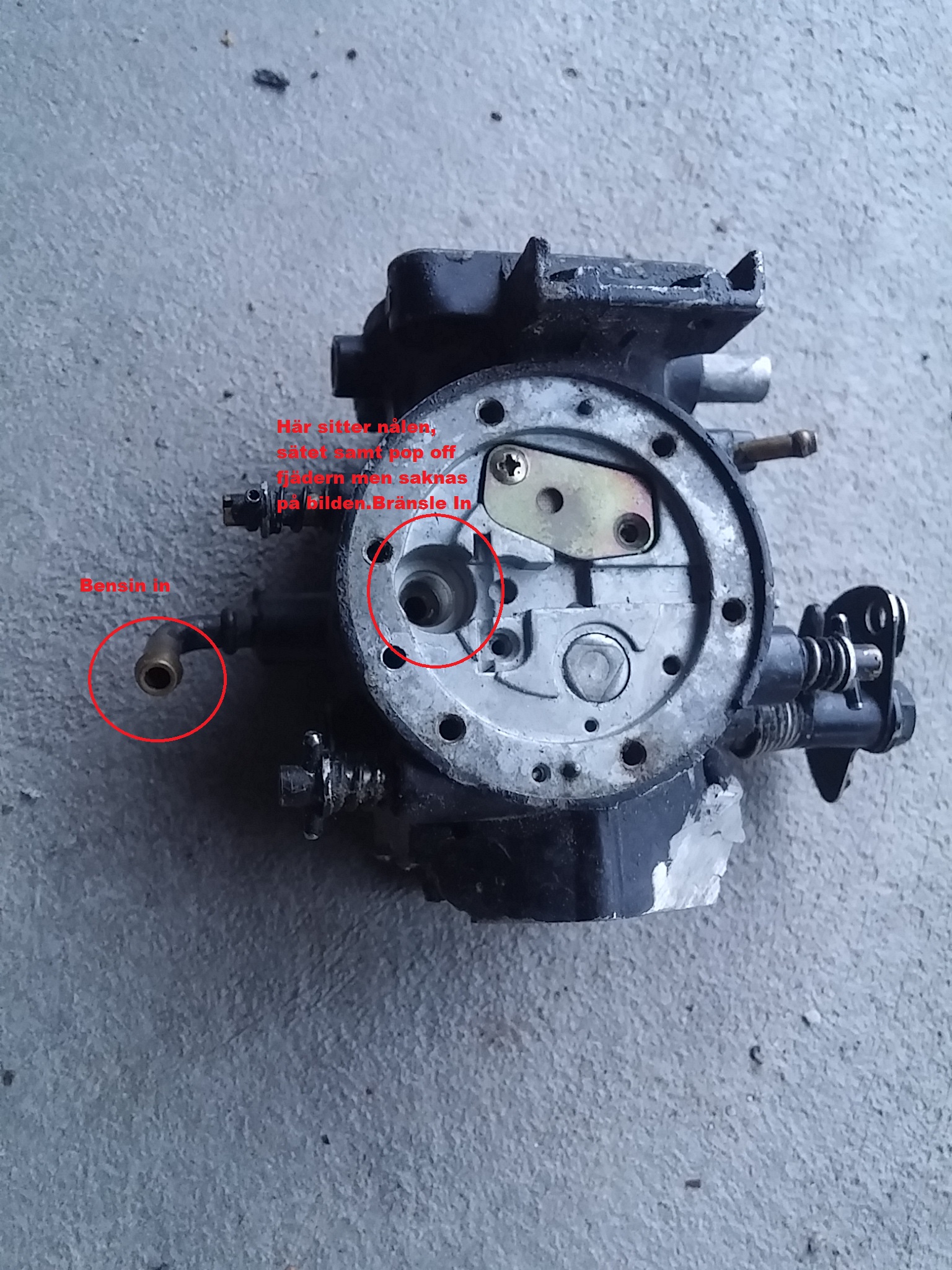

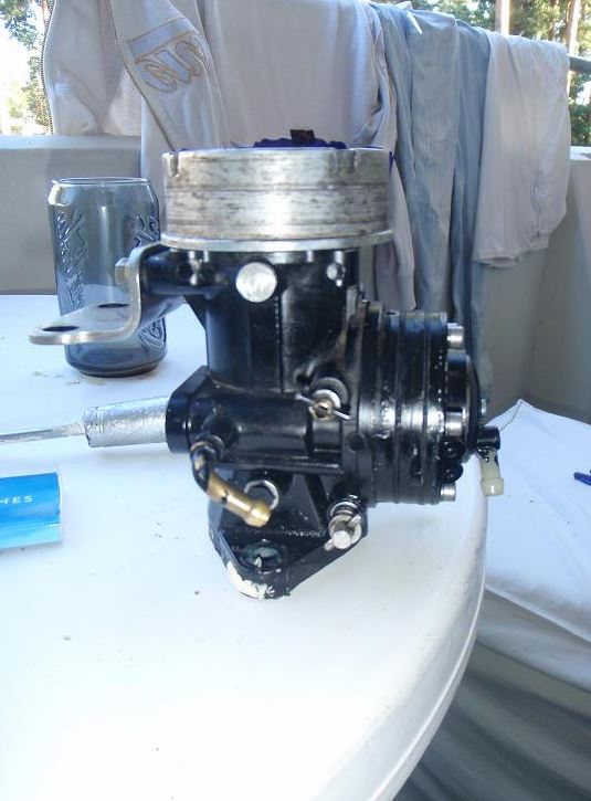

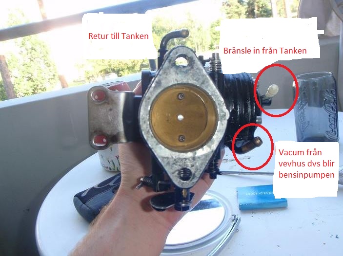

Hittade ett gammal lik till BN förgasare där delar fattades men iaf
så här bör det vara.
La även med dina bilder
Dom där primer kan jävlas och lägga av bara,har du provat med den löst om den suger/pumpar nått alls?
Läcker in vatten vart vid avgasutloppet i chassie?
Ta bild eller förklara bättre vart det är du menar?!

Ang primern, har haft den loss och den känns som att den fungerar när man trycker/drar i den, kanske ska beställa en ny för säkerhets skull, 250 kr.
Konstigt, jetskin har fungerat, har kört minst en halvtimme och då hade jag ingående bränsle där du skriver vacuum in.
