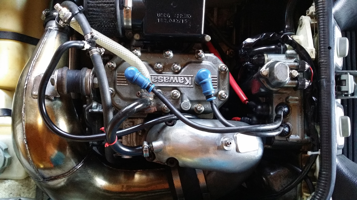

Behöver hjälp med min Kawa.
Det kommer knappt något vatten ur skvallerröret när man startar den o kör lungt.
När man kört den på fullgas i en minut så kommer det inget vatten alls bara avgaser och så går värmeskyddet in o så går denn kass tills den svalnat.
Har kollat vattenflödet ur toppen o det verkar ok, verkar som pipan sörplar i sig allt vatten?
Körde den så här hela förra sommaren så det verkar som motorn blir ordentligt kyld iallafall.
Några tips på hur jag ska lösa det?

Kan backventilen i spola ur kopplingen vara dålig så den drar luft där?
Har du dubbel kylning på den?
Låter som nån sprucken slang

Beter sig likadant utan spolaurslangen.
Har testat slangarna o dom verkar hela men nä har inte dubbel kylning.

ok, har du kollat slangen bak vid jeten inkommande ifall den är i dåligt skick ?

Inläggav fastcorner » 2 juli 2014, 21:49
Jag får väl kolla igenom alla slangarna igen för att vara säker :-)
Men lyfter jag av slangen från toppen så kommer det ganska bra med vatten. Ska det vara högt tryck där?

Inläggav Jooko » 2 juli 2014, 22:57
Försök förklara exakt då det är svårt att se hur vattnet exakt går på bilden,
Ta ett par bra bilder och lägg ut

Inläggav fastcorner » 3 juli 2014, 08:02
Vattnet kommer ur toppen o går direkt i pipan. När det kommer ur pipan sitter t-kopplingen där som går till värmesensorn o sen ut i skvallerröret. Men det kommer knappt något vatten efter pipan. Men ganska ok in i den?
Man kan inte sätta t-kopplingen direkt efter toppen?
Bor i Göteborg.
//Klas

Inläggav Jooko » 3 juli 2014, 13:26
Rita ett schema i paint om hur det är draget, finns en del olika modeller, du får inte vatten i skrovet så det läcker någonstans
