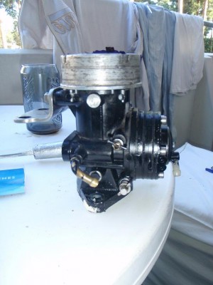

Inläggav liveborn » 20 augusti 2009, 18:27
Behöver packningen vid insuget(fast jag ser inte på sprängskissen attdet ska vara någon där,,kan det stämma?) + packningen där soppan går in i förgasaren(fuel inlet cover gasket)
kan vara där det är där det drar luft. om ja monterar bort den yttersta plattan (fuel inlet cover) och håller för hålet där soppan ska gå in i förgasaren så fungerar primern bättre än nånsin.,,aah börjar bli måttligt irriterad på detta!
Nån som har några andra förslag/tips/trix'?
tror förgasaren är en mikuni BN46?? mätte den till 46 mm i diameter.

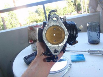

Inläggav liveborn » 20 augusti 2009, 18:30
en till

Inläggav Nesam » 20 augusti 2009, 19:48
Det var konstigt,det måste dom missat för nog ska det sitta packning där.
Är säker på att jag sett några sanna packningar i kartongen och
ett renoveringskit till förgasaren ska nog också finnas.
Har fortfarande en hel del packningar och har ingen riktig
kolla på allt :? men dessa ska finnas,nått annat?
