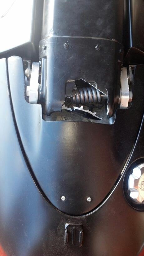

Skulle köra premiären på jetskin igår och då hände detta, (kolla bild)!?
Bom fjädern sprättade sönder bommen som ni ser, och det hända under tiden jag lastade, byte till en styvare inför denna säsong, ska det bli så här??

Vad har hänt?Har den lilla delen som sitter botten lossnat och slagit hål eller?
Änden som sitter i bommen går väl högre upp och på kanten...
eller har fjädern gått av :?
Hmmm har du lägre bomfäste...kan det bli för mycke påfrestning kanske
då fjädern komprimeras.

Alltså jag skulle tro att på frestningen längst ner på fjäderns fäst punkt har blivit allt för stor, men jag tycker det inte ska bli så där ändå.!? Det finns ingen fäst punkt för fjädern längre eftersom den sitter på biten som gick av..

Pokertok skrev:Alltså jag skulle tro att på frestningen längst ner på fjäderns fäst punkt har blivit allt för stor, men jag tycker det inte ska bli så där ändå.!? Det finns ingen fäst punkt för fjädern längre eftersom den sitter på biten som gick av..
Ok så alu fästet på själva delen som sitter skruvad i chassiet (handpole braket) har brakat?
Går det inte att byta det nedre "fästet" på bommen?
eller måste man köpa nytt?
Grymt surt fel iaf,allt kan fn hända när man ska ha "special"
tro mig jag vet :shock:

Cold Fusion gör nya, helfeta nededelar till din bom i billet alu. Kan köpas (tror jag) av jetmaniac på x-h2o.com bl.annat.
Se här:
http://cold-fusion.pinnaclecart.com/con ... pole-base/
Det kan gå att svetsa om du har någon som är duktig på TIG!

fan va tråkigt att se. men varför montera hårdare fjäder. det satt väll redan på?
du kan inte ha monterat fjädern fel? så att den fastna och bröt på något sett.

Jooo hade ju en hårdare före men den gick av på mitten i slutet av förra säsongen... så jag köpte en ny,,, antar att jag monterat den fel eftersom den skickade boomen rakt upp och den stanna där så att säga.. men hittade inget annat sätt att fästa den på heller.. har beställt ett nytt nedre fäste nu så jag hoppas det ska bli bättre!

beställde du ett cold fusion fäste?
Re: Problem!!
Inläggav Pokertok » 28 maj 2013, 12:13
Näää gick inte skicka hit så jag har beställt en helt ny bom nu..

WTF? Kollade du med jetmaniac eller direkt med CF?
