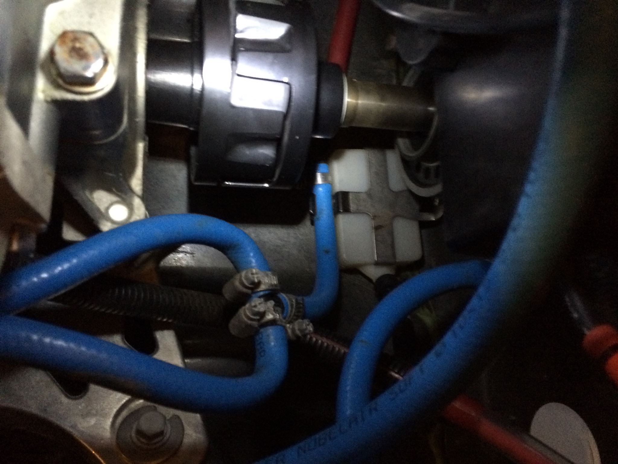

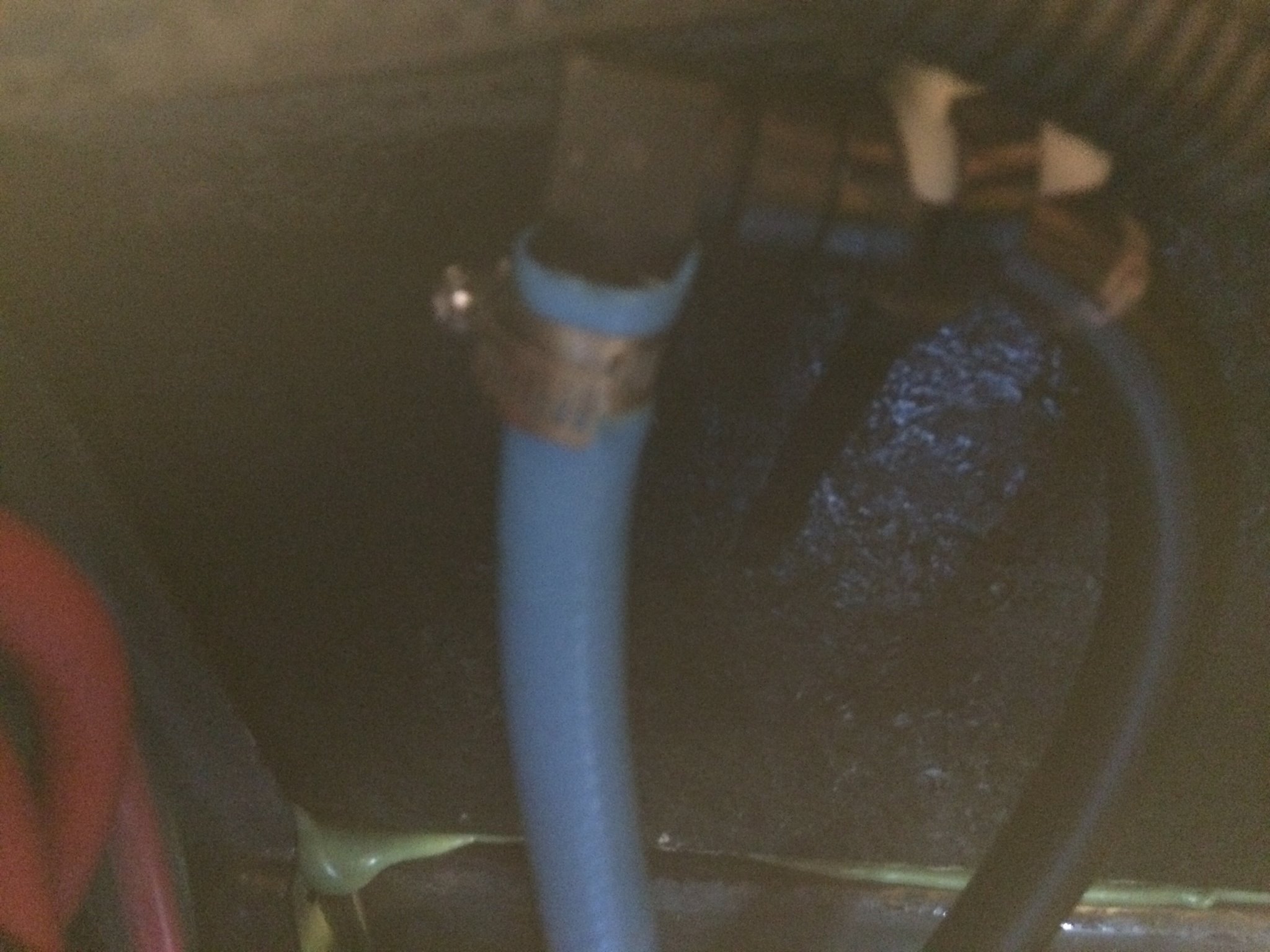

en fundering, vad gör den lilla vita plastlådan som ligger i botten av jetskin under drivningen, för han som dragit kylningen har sett från motorrum dragit från vänster i slang som sen de sitter en T koppling som i sin tur de två slangarna går in under första delen från motorblocket där de sitter två nipplar. från höger sida är de dragit en slang upp till en enkel koppling och sen ner till plastlådan som ligger där i botten. vet inte om ni förstår något av detta men. MEN den kan ju inte ge någon skylning någonstans i motorn. sen går de från toppen direkt ut till en pisser och sen en från pipböjen till en T koppling där en går in i pipan före vattenboxen sen en del ut till en pisser.
ska se om jag får in några bilder på de här..

Plastlådan? Låter som självlänsen som du pratar om. Lite bilder kan nog vara bra...

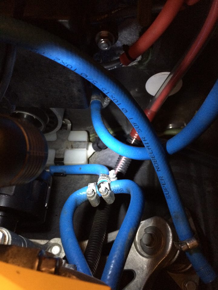

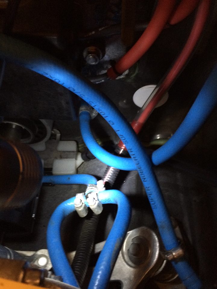

Inläggav Pokertok » 17 juli 2015, 23:26

Inläggav Pokertok » 18 juli 2015, 14:55
bra att bilderna även kommer hit ( automatiskt? )
men som ni ser på bilderna, från vänster sitter de t kopppling på inkommande vatten
men från andra sidan ( vad som oxå borde vara inkommande vatten ) går slangen upp till den svarta slangen sen ner till den vita plast lådan ni ser på första bilden..
borde man inte sätta ihop dem med en T-koppling och sen dra de resterande...
lite tankar please

Inläggav Nesam » 18 juli 2015, 19:57
Nej det är nog riktigt då du antagligen har enkel kylning. Den som går till vita boxen är länspump original, om du kikar bak på Jet pumpen nozzeln så sitter en slang fast där snett, där skapas suget som gör att vatten sugs från den vita lådan. Har du kollat så du inte fått nått sten/grus i kylkanalen? Ja fick en sten som fastnade i första 90 kröken som går in i grenröret. Hur är strålen på sidan av maskinen,bra tryck från pumpen?

Fattar jag rätt från bilderna så har du enkel kylning från pump som grenar ut i 2 i grenröret,rätt?
bilderna trolla jag dit :) lite enklare för folk att hjälpa då
Re: varm pipa
Inläggav Pokertok » 19 juli 2015, 16:50
jo de stämmer så bra. inte koll på själv dräneringen...

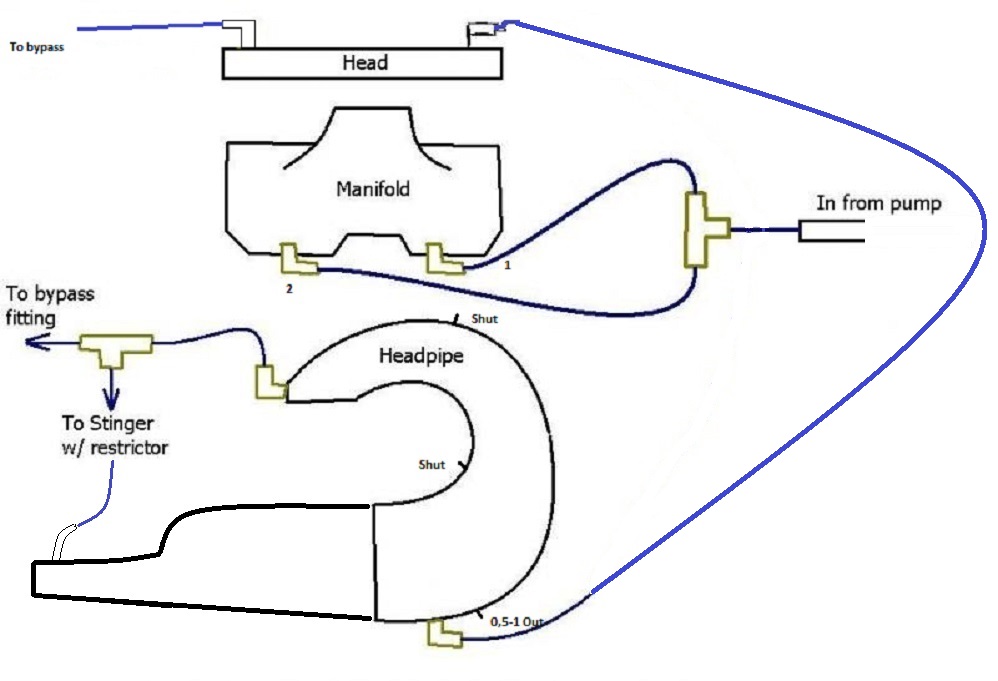

Inläggav Lelleflow » 21 juli 2015, 21:45
B-pipe!
I Sverige behövs sällan dubbla kylningar på en 701/760. Vi har så kallt i vattnet.
Går man upp i cc så är det en annan sak..
Jag hittade en bild på nätet som jag skissade om och la till lite på.
Alla manifolder har inte dubbla ingångar. Vanligast är 1:an.
Gör man enligt bilden och fortsatt har problem så beror det på något, troligtvis på flödes problem i kylkanalerna eller i justerskruvarna.
Justerskruvarnas uppgift är som sagt att påverka effektkurvan och naturligtvis kyla. Tillskillnad från en torrpipa där "chambern" dubbelmantlad så
sprutar b-pipen in vatten med avgasflödet i begränsad mängd för att i "stinger:n" mötas av mer kylvatten.
Ett vanligt problem med b-pipen är att hålen där vattnet justeras, med dessa justerskruvar, sätts igen av avgas-kox och salt.
Ta loss böjen "headpipe" på pipan. Lossa justerskruvarna en och en och tryck sätt sedan kylkanalen med luft och vatten.
Meningen med detta är att kontrolera att ingen är tät.
Kylsystemet i övrigt kan delas upp och trycksättas med luft och vatten för att spolas och kontrolleras. Det finns även tvättvätskor man kan tvätta kanalerna med.
Hoppas detta hjälper..

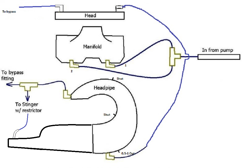

de jag tänkt på är att skruvarna på pipan är öppen både upptill och under? vad gör de för skillnad?skyler de mindre eller mer? ..de flesta skriver ju att de bästa oftast är stängd uppe i mitten och öppen nertill? har inte kollat tändkurvor nått men maskinellt går den bra och har vrid där jag vill ha de om de hör ihop
fundering på bilden, från pump till head en slang sen en till undersida pipa. sen T koppling från pump till manifold, hur sätter man ihop de?
nu har jag om jag minns rätt T kopplingfrån pumphus sen kopplat till mani, head till pisser sen head till pipa under. och upptill från pipa till stinger och pisser.
men kanske så du menar bara jag som inte tolkar din bild rätt 8-)

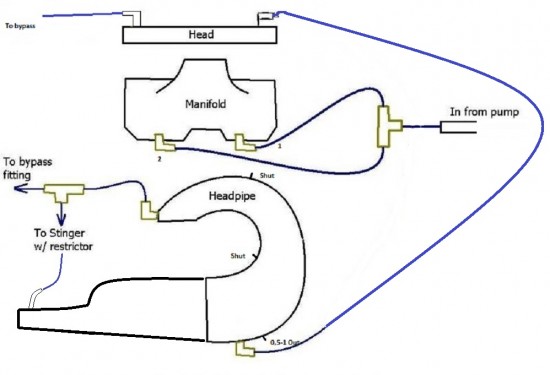

Inläggav Lelleflow » 26 juli 2015, 16:12
Ja okej bilden kunde misstolkas lite..
Har uppdaterat.
Man får inte ta det här med hur mycket skruvarna är öppna helt strikt. Det kan variera lite.
Om du tillsammans har öppnat två skruvar tex. 1+1,5 varv kyler den mer..
En pipa vill man ha så torr och varm som möjligt.
Är du nöjd med hur din jetski presterar så behåll inställningarna..
