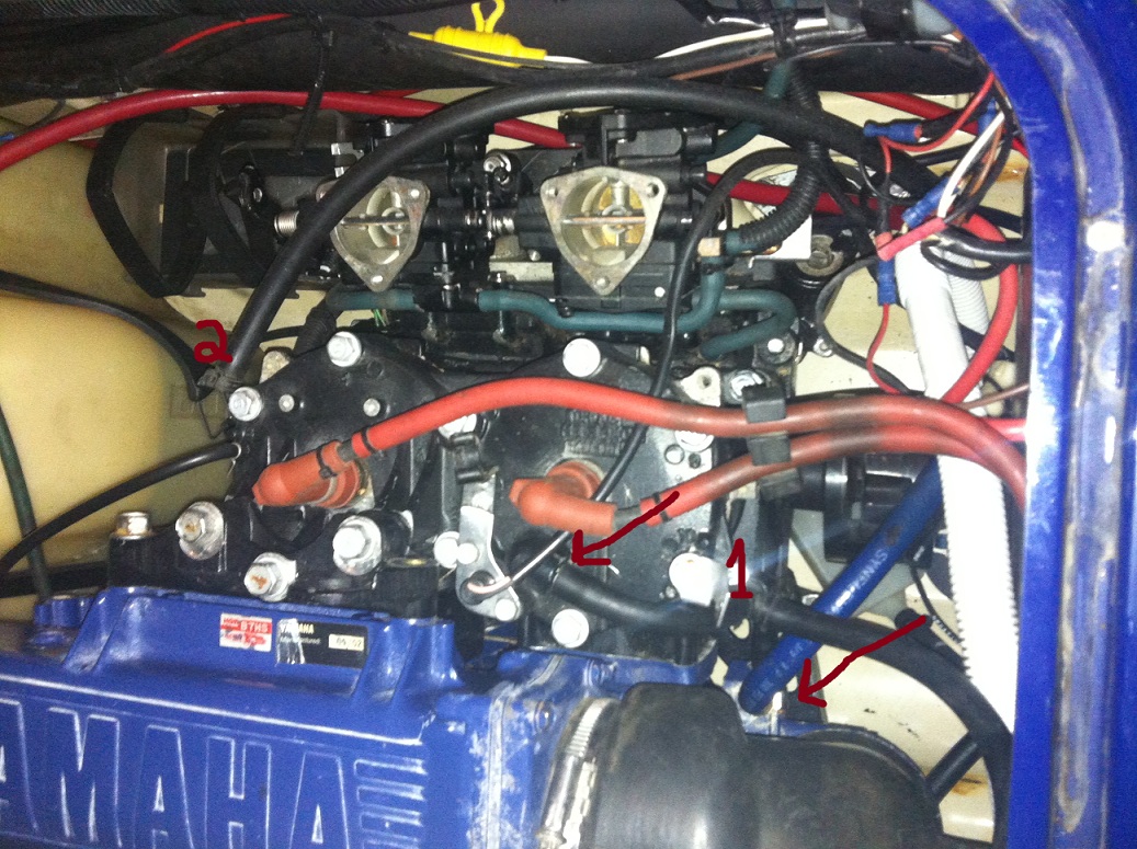

Plockade ur motorn utan att dokumentera ngt direkt, tänkte som alltid
jag kommer ihåg hur allt sitter, men nu så gör jag inte det :/
Bifogar en bild.
Vid 1an är ju ett T-kors, en slang går in i toppen och andra i grenröret, kan
ju bara va rätt eller hur?
Men vart f*n ska slang nr 2 ta vägen?
Kommer varken ihåg eller kan se någon anslutning :/

Va lite svårt att se på bilden,den blå slangen är den ansluten och vart kommer den ifrån,har du dubbel kylning?
2:an den svarta är inkommande kylvatten,den ska in under/på grenröret,du kan nog inte se den utan får sticka ner handen och känna vart den är.(du kan ha satt t kopplings slangen där?)
T kopplingen ska mellan toppen och där den blå slangen är ansluten
som jag minns det på original.

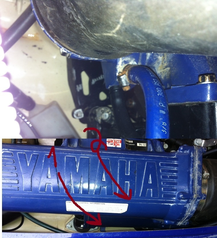

Den blåa slangen är ansluten på samma ställe som den ena från T-korset (se bild)
Den blåa är nog bara för att spola rent systemet antar jag.
Men anslutning på undersidan av grenröret säger du, är det den över eller undre av dom
blå "klumparna"? ;)
Se bild*
Kände efter lite så gott jag kunde men kände ingen anslutning iaf.
Får kanske riva bort lite för att komma åt den.

Ok var lite svårt att se på bilden men det stämmer att den blå
är till urspolningen.
Här har du dom 3 anslutningarna,den längst ner som inte syns på
dina bilder ska nr 2 slangen in på (den sitter längst bak i motorummet)
Sen kopplar du T-kopplingen mellan toppen och den nedre ansluntningen.
Som du ser finns inte den anslutningen som du har den blå
ansluten till,det är eftermonterat.
Hoppas det är till hjälp
